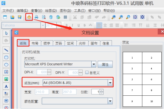

打开条码打印软件,在文档设置-纸张中,设置纸张类型为A4纸。
在布局中,根据自己的实际情况进行设置,这里设置行列为8行、4列。一个标签尺寸为50*30。
再不设置顺序、页码、区间、光标、画布、信息的情况下直接点击完成。

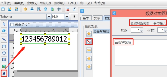

点击软件左侧的“实心A”按钮,在画布上绘制普通文本对象,双击普通文本,在图形属性-数据源中,点击“修改”按钮,数据对象类型选择“手动输入”,在下面的状态框中,手动输入你要编辑的信息,点击编辑-确定。

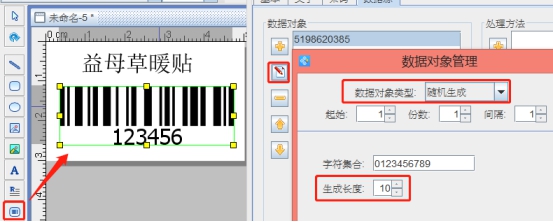

再点击左侧的“条形码”按钮,在画布上绘制条形码对象,双击条形码,在图形属性-数据源中,点击“修改”按钮,数据对象类型选择“随机生成”设置一下生成长度,随机生成条码数据。点击编辑-确定。

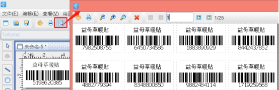

之后,可以点击软件上方工具栏中的“打印预览”按钮,看下预览效果。
